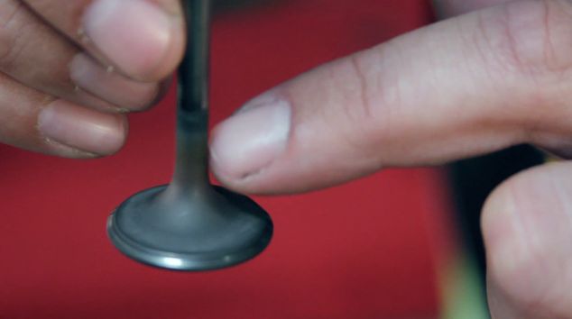

Wyregulować zawory. Z tej przyczyny może dojść do wypalenia gniazd i zaworów, |
Wyczyścić/ naprawić głowicę. Przyczyną podwieszenia może być np. kawałek nagaru pomiędzy grzybkiem a gniazdem lub zgięty zawór. Zawór może się zgiąć po spotkaniu z tłokiem na skutek przekroczenia bezpiecznych obrotów. |
Wymienić sprężynę. Pęknięta sprężyna niemiłosiernie hałasuje (chociaż nie w każdym zakresie obrotów). |
